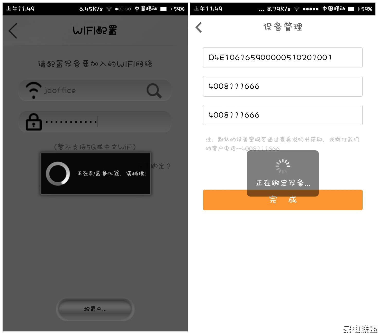

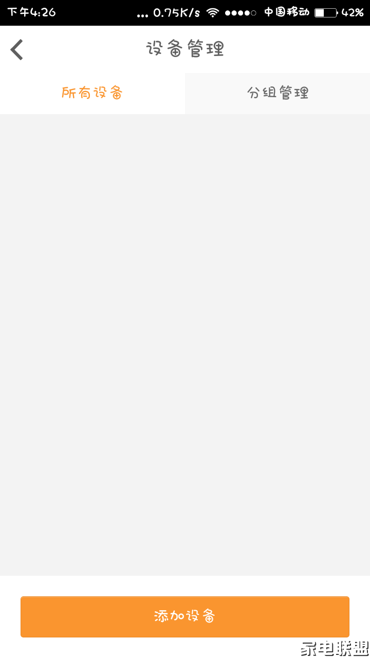

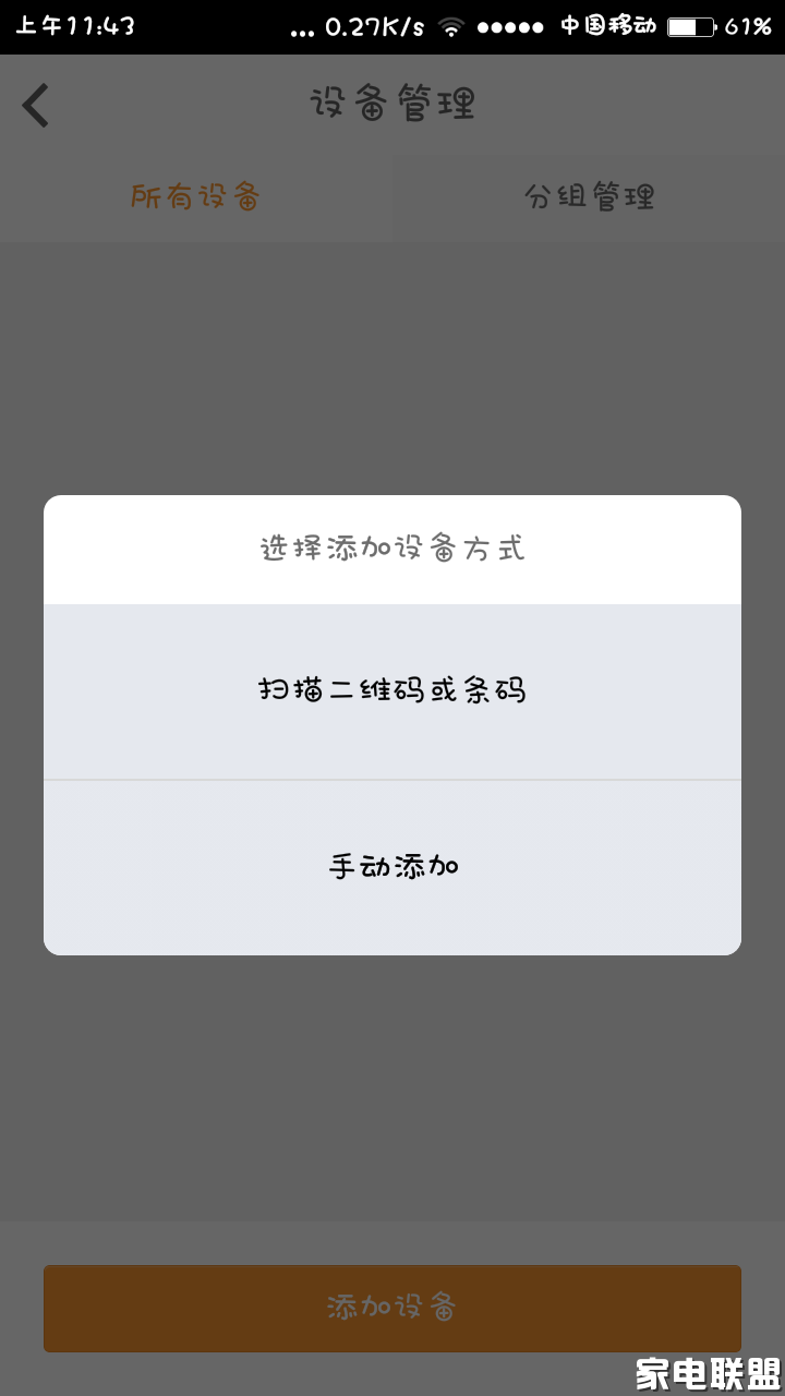

  登陆成功之后,需要手动添加净化器设备,需要点击添加设备。

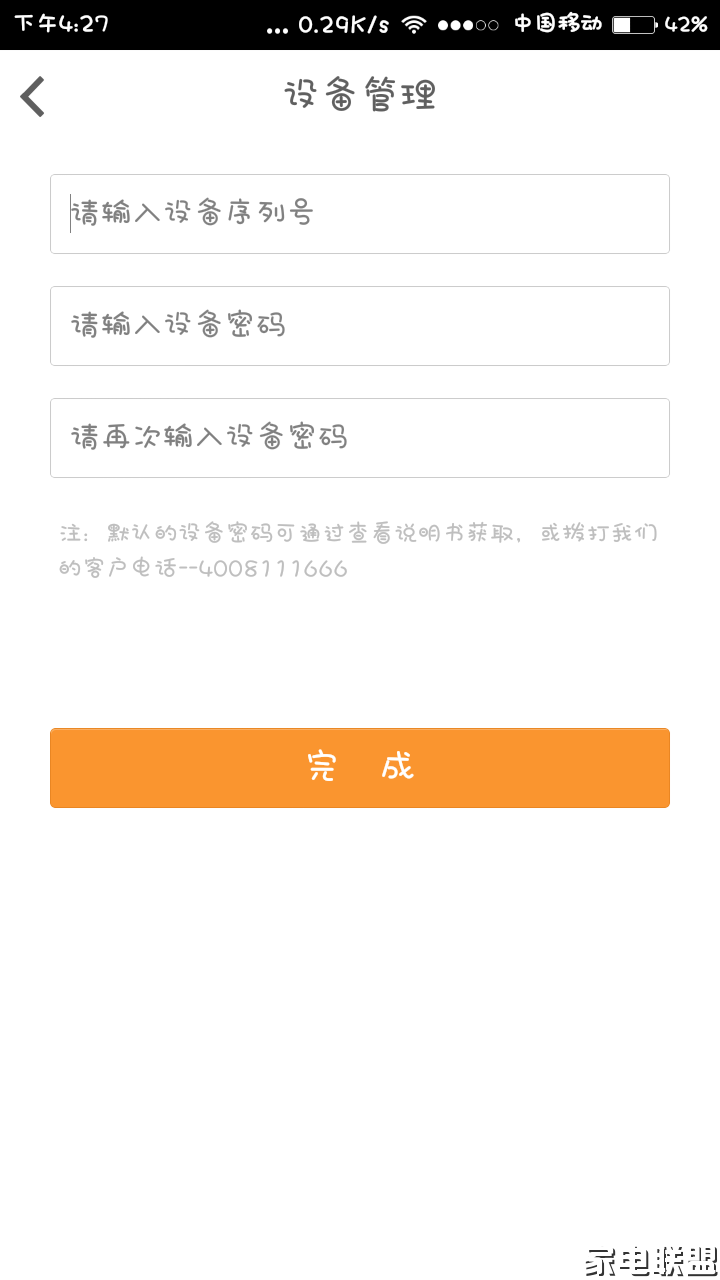

  在机身的背面有条形码和一串24位的数字,可以选择用相机扫出序列号,也可以选择手动填写序列号,下面的产品验证码需要参考一下产品使用说明。填写完全并核对无误后点击完成。

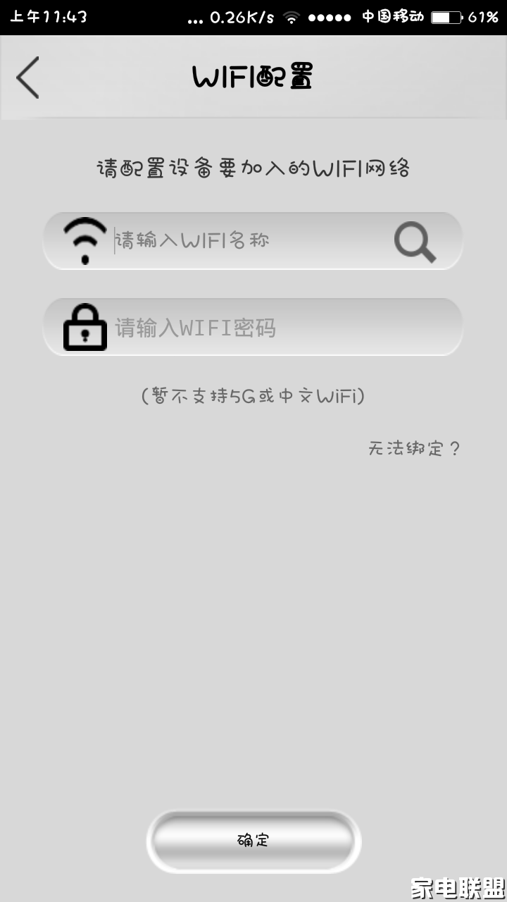

  后续需要手动输入路由器名称以及wifi密码,但在配置之前,需要观察一下wifi指示灯,若是3s一闪,那就需要同时按住负离子键和wifi键,等到wifi指示灯变为1s一闪的时候再进行配置,就没有问题了。
  接下来就等候其完成绑定就可以了。绑定完成之后需要手动返回到主界面。

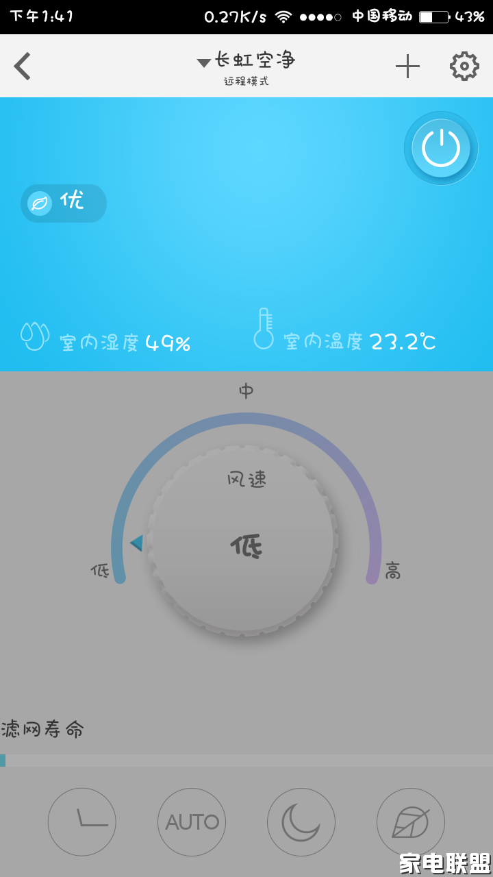

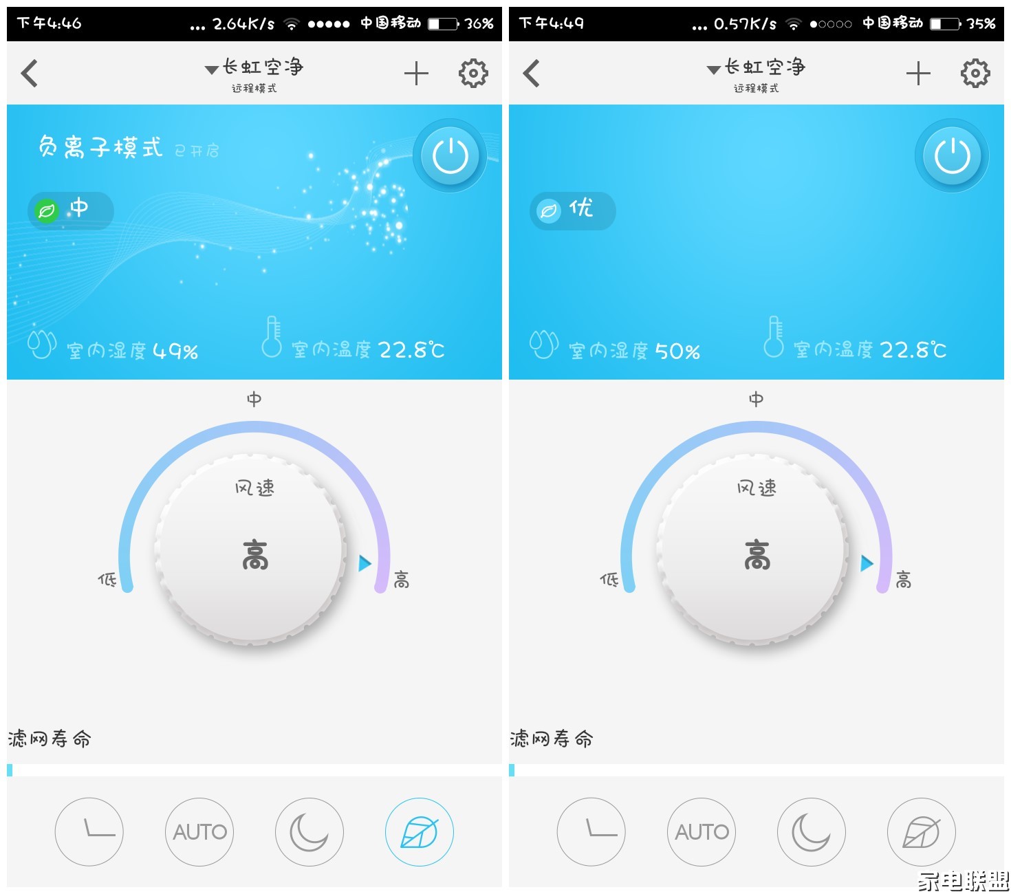

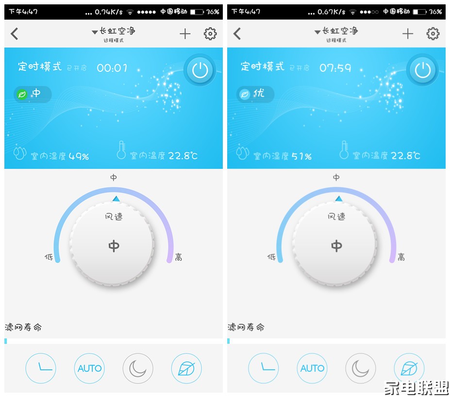

  关闭自动模式之后,便可以随意调节其风速了,需要转动中间的按钮,左右滑动便可以调节。

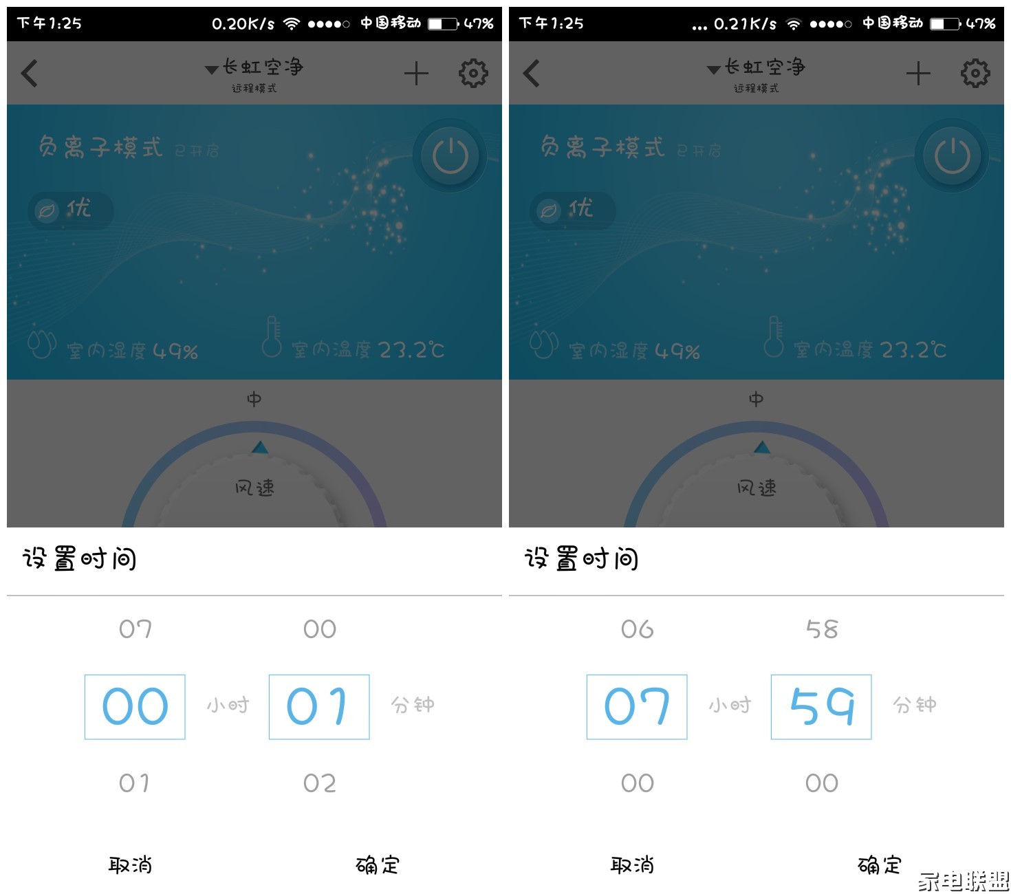

  目前的状态为定时模式,点击定时模式,可对净化器进行定时操作,最低可定时1分钟,最高可以定时7分59秒,控制在8小时内,操作简单。
  现在是睡眠模式,开启之后,净化器便会受到指示,变为睡眠模式。
  操作结束之后点击关闭,净化器便会接到指示并关闭机器。
